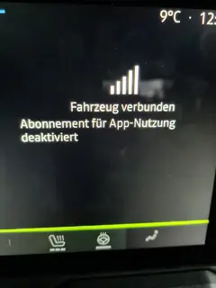

Irgendwie konnte man den Wan Hotspot als Connected Services buchen und hatte 1,6 GB zu Anfang frei. Aber ich finde nichts mehr.
Irgendwie ging das mal zu Anfang. Jetzt steht nur noch das! Wende Dich mal direkt an Dacia.
