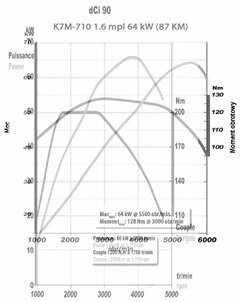

he he he....du meinst meine werke:D
übereinandergelegt habe ich die leistungskurven,
also motorleistung und drehzahl.
es kam ja schon mal die frage auf, warum der 1.6 mpi im dokker/lodgy vergleichsweise kurz übersetzt ist, während der kaum stärkere dci 90 viel niedriger dreht.
im falle des lodgy bei tempo 130:
3962U/min beim 1.6er
2688U/min beim dci 90
schau dir die motorleistung im diagramm bei diesen drehzahlen an,
dann erklärt es sich von selbst.
je mehr leistung ein motor schon bei niedgigen drehzahlen abgibt,
umso niedertouriger lässt er sich entspannt fahren.

Nächste frage: welches Diagramm ist welcher Motor?

Das heißt, das längliche Diagramm ist der Diesel?
Wieso hat jeder Motor zwei Linien?
Vielleicht kannst du die jeweiligen Kurven ja farbig machen?

was verstehst du unter länglich?
die linke kurve zeigt den diesel, die rechte den benziner
die eine linie zeigt die leistung in kilowatt,
die andere linie zeigt das drehmoment in newtonmeter.
aus der drehzahl und dem drehmoment ergibt sich die leistung.

Ich meine das Diagramm, das unten rausragt ;) so wird es mir zumindest angezeigt.
ist schon richtig so.
ja, das ist das vom dci.
irgendwie müssen die beiden ja übereinstimmen
Woher kommen denn diese Daten? Sehe ich die auch im Diagramm?
