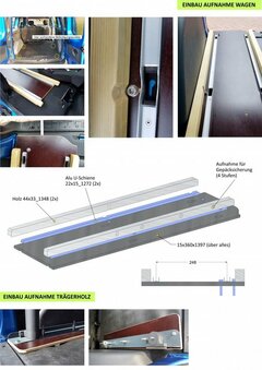

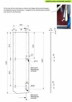

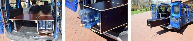

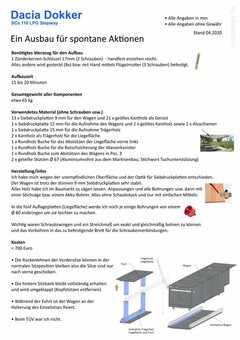

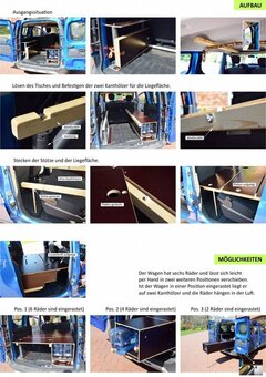

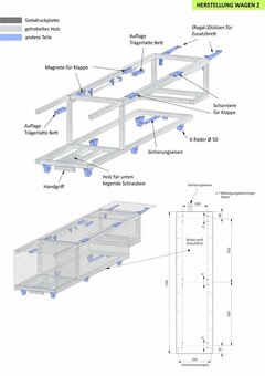

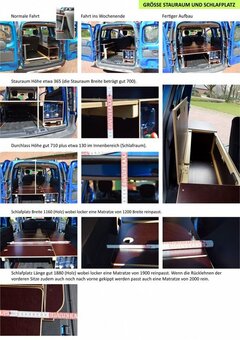

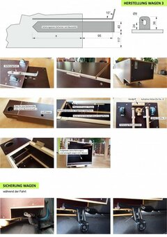

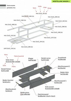

ich habe meinen Dokker ausgebaut, hier gerne die Doku dazu ...
Schönen Gruß
Knut
