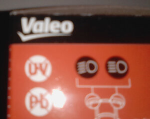

In der ECE R37 ist die Bedingung für maximale UV Abstrahlung aufgeführt. Ist die Bedingung erfüllt, kann das Leuchtmittel eine Kennzeichnung mit einem großen "U" bekommen. Ich habe z.B. die Kennzeichnung H4U direkt hintereinader geschrieben gefunden als auch bei einem anderen Leuchtmittel H4 mit Abstand zum U.
Habe von einem Hersteller eine sehr alte H4 ohne Kennzeichnung U und neuere Ausführungen mit Kennzeichnung U / alle aus Ersatzlampenpack.
der Normaufdruck ist ein ein rundes Symbol "UV" und doppelt durchgestrichen !
