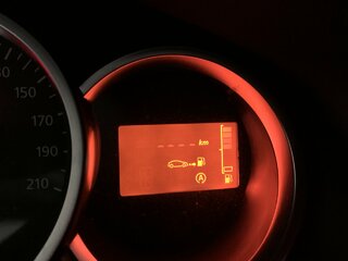

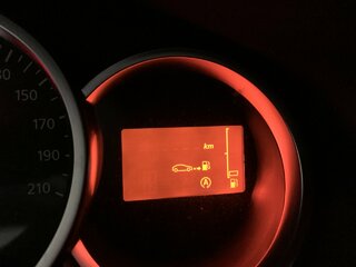

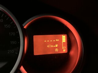

Die oberen Balken der tankanzeige blinken.
Andi1983
Dacia sandero stepway bj 2019. Benziner
Moin. Bin neu hier.
Mein Problem ist das die oberen 4 Balken der tankanzeige und die restreichweite blinken.
Hat wer ne Idee wieso.
Moin. Bin neu hier.
Das darf nicht sein. Wohl ein Elektronik Problem.Genug getankt hast Du ? Aber selbst wenn nicht,dann dürfte an diesen Stellen eigentlich Nichts blinken. Dein Fahrzeug ist von 2019 ? Dann zügig zum Renault Partner,dass ist ein Garantiefall.
Grüße.Mesh ( Mechaniker ).
es war alles in Ordnung. Tankanzeige war halb voll. Dann sagte meine frei die blinkt ganz komisch. Ich geguckt tankanzeige war voll komischerweise und natürlich nichts geblinkt.
Heute voll getankt zum schauen wieviel drin ist. Gingen 21 Liter rein. Auch beim ersten Mal klicken an der Säule aufgehört. Dann los gefahren und Zack nach 2 min blinkt alles. Hab auch ein Video. Das kann ich hier glaub ich nicht posten oder. Ich probiere es mal mit Fotos
Ich sagte doch,Du hast ein Elektronikproblem. Deine Anzeigen ( Armaturenbrett ) haben ein eigenes Steuergerät,dort müßte der Fehler hinterlegt sein,kann dein Renault Partner auslesen,Du hast doch noch Garantie ?
Ansonsten kannst Du auch mal den Minuspol der Batterie abklemmen,dann mehrmals die Bremse treten,etwas warten und dann den Pol wieder anklemmen,wenn Du Glück hast,ist es dann weg. Aber VORSICHT ! Hast Du den Radiocode ? Den brauchst Du nach der abgeklemmten Batterie.
Mit der Garantie muss ich mal schauen. Der Wagen ist von 02/2019.
das mit der Batterie probiere ich mal wenn ich den Code habe. Danke für die Warnung.
Könnte das auch jede andere Werkstatt auslesen?
Renault kann das am Besten auslesen. Du müßtest noch knapp in der Garantie sein,beeile dich also nach Renault zu fahren.
