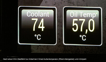

Du hast da etwas einfache Vorstellungen von der Autoelektrik/Elektronik. So geht es nicht. Viele Funktionen sind von verschiedenen Steuergeräte organisiert und lassen sich nicht mit ner Drahtbrücke bewerkstelligen. Für den sorry "Laien" ist es am einfachsten wenn man sich einen BlueTooth fähigen Dongel kauft ( etwas 5- 20 € ) und auf sein Handy oder Tablet das Programm " Torque " aus dem APP Store lädt. (Android) Mit Apfel gibts Probleme. Mit diesem Programm kannst Du dir die Temperaturen und viele andere Parameter anzeigen lassen. Man kann den Fehlerspeicher auslesen und löschen. Aber man kann nichts kaputt machen weil man nur lesen kann und nichts in die empfindliche Elektronik schreiben kann. Das wäre der Einstieg zum Verständnis zur Fahrzeugelektronik. Viel Spaß ;)
Temperaturen schauen dann so aus. Samsung Galaxy 2 Display
