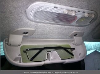

Brillenfach ist im Orginal nur geschraubt, siehe Foto
Hier geht es aber nicht um diesen Brillenhalter, dieser ist nämlich ursprünglich anstelle des Himmelgriffs auf der Fahrerseite zu montieren.
Bei uns ist er auch an dieser Stelle montiert ......... ab Werk.
Dachstrebe ist sichtbar, allerdings auch die schwarze Konsole für das Brillenfach und die will nicht einfach so raus...
Lockere mal die beiden Schrauben des Brillenfaches und wackel dann etwas mit dem Brillenfach.
Wackelt das schwarze Teil dabei mit, dann dreh die beiden Schrauben ganz raus.
Es ist dann nämlich nur das hintere Gegenstück vom Brillenfach, das sich von hinten dagegenklemmt und die Gewinde für die beiden Schrauben sitzen in diesem schwarzen Teil.
...der Ansatz ist gut, habe ich probiert - geht aber nicht ohne weiteres raus, sitzt tr otzdem noch fest...
sitzt trotzdem noch fest...
Dann mach die beiden Schrauben doch mal ganz raus.
Verm. sitzen am inneren Gegenstück 2 Zapfen die etwas durch den Himmel gehen, wodurch das ganze bei der Montage durch 2 gleichgroße Löcher im Himmel positioniert wird.
