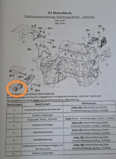

Hallo liebe community,
ich habe immer wieder Geräusche beim meinem Dacia Dokker, Baujahr 2013, beim Anfahren, , es ist eine Art Ruckeln.
Habe das Motorlager im Verdacht aufgrund des Alters.
Querträger wurden schon beide getauscht.
Hat dies schon jmd gemacht und kann mir sagen ob es ein großer Aufwand ist, Hebebühne ist vorhanden.
Laut Zeichnung sind es nur 2 Schrauben.
vielen Dank schon im Voraus.
Sollte ganz easy gehen. Aber das sieht man doch, ob die Lager darin losebzw porös sind!? Ggf mit einen Montierhebel verschränken.
Kann mir jemand sagen aus welchem Buch / PDF / Dokumentation das obige Bild stammt ?
Ich befürchte das bei meinem Dokker auch ein Austausch der Motorlager fällig ist. In der obigen Dokumentation scheint die Vorgehensweise beschrieben zu sein. Insbesondere derAustausch des linken Lagers macht mir etwas Sorgen.
