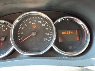

Ich fahre einen 14er TCe seit 4 Jahren. Die Steuerkette ist bei 74000 km erneuert worden.
Aktuelle Laufleistung:
Sinnvoll ist eine Verkürzung des Ölwechselintervalles auf 10000 km. Allerdings ist bei Gebrauchten erhöhter Ölverbrauch durch Kurzstreckennutzung möglich. Meiner verbraucht ca. 1,2l / 20000 km, das ist normal. Vielleicht gibt der Händler Dir schriftlich, daß der Motor kein Öl braucht.
