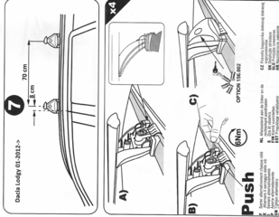

Allgemein: Wo bringt ihr die Querträger am Lodgy an? Gibt es da fixpunkte oder macht man das beliebig? welche Punkte haben sich für euch bewährt bezüglich Mehrverbrauch, Lärm, etc? auch hierzu "weiß" die Menabo-PDF etwas (S.7), aber auch hier versteh ich es nicht ganz.

Wow, Danke, es schadet sicher nicht, das uch bei meinen Trägern so zu machen!
