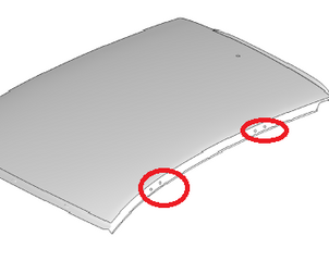

Hallo, ich möchte für Skitransport einen Dachträger montieren. Es gibt günstige, die an bestimmten Befestigungspunkten anzubringen sind. Bei meinem Sandero, Bj 09, sind die zwar zu erkennen, aber fest zu. Muss ich dort erst aufbohren und wie halten dann die Schrauben? Hat jemand schon solche montiert? Danke für Hinweise

Hmm, welche Befestigungspunkte meinst du?
Die am Sandero unter der schwarzen Gummiabdeckung? (Regenrinne)
Da befinden sich bereits Gewindebohrungen M6 drin, die etweder durch einen Plastiknippel oder Linsenschrauben verschlossen sind.
(Bei mir (Basis) war garnix drin).
Nippel raus, Schraube rein.
Aber Vorsicht! Bei Montage der Querträger rate ich dazu eine Decke oä. darunter zulegen oder zu zweit montieren. Sonst kanns böse Kratzer im Lack geben.

ja die meine ich, sind in Beschreibung von z.B. Green Valley Träger angegeben. Bei mir sind die Punkte zwar vorhanden, aber nicht mit Nippeln zu, sondern fest zu wie geschweisst. Kann man die einfach aufbohren? Es sieht nicht so aus, als ob da ein Gewinde vorhanden sei.

Hi tofis!
Das wäre mir jetzt total neu, dass da kein Gewinde sein soll.:o
Anbei zwei Abbildungen, die die Lage der Befestigungslöcher zeigen.
In der Nietmutter M6 x 100 ist ein Gewinde.
Wenn die Löcher zu sein sollten, rauspopeln was da drin ist.
Schau aber nochmal genau hin. Ist bei hochgeklappter Gummidichtung mit den Lichtverhältnissen nicht immer optimal.

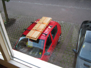

Hier mein Lastesel mit Dachträger.:)

vielen Dank für die schnelle Antwort. Ich habe die Punkte gefunden, alles bestens. Ich hatte unter der falschen Gummidichtung gesucht.
