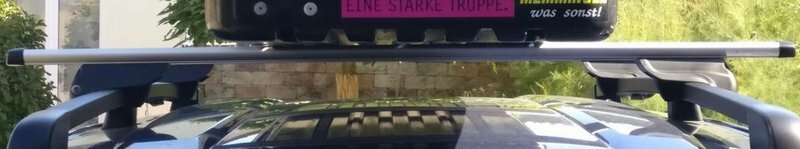

So heute montiert und gleich einen Stapel Leimholzbretter transportiert, alles bestens.

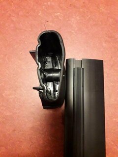

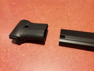

Was man wissen sollte: Die beiden Dachrelingen des Dokker laufen nach vorne hin etwas zusammen, sind also nicht parallel. Der Unterschied von ganz hinten bis ganz vorne beträgt etwa 2 cm! Entsprechend sind die Träger, da sie ja zwischen die Relingen kommen, unterschiedlich lang; es gibt durch Verschieben der Befestigungsstücke etwas Spielraum, aber der hintere passt unbearbeitet nicht ins vordere Feld (vor der "Mittelstütze")!
Ich werde das aber voraussichtlich brauchen und deswegen dann an beiden Enden des Aluprofils ein "Kreissegment" entsprechend der Ausbuchtung im Befestigungsstück aussägen/-feilen, damit es sich entsprechend weiter hinein schieben lässt:
Ansonsten: Die Befestigungen tragen auf der Reling keine 2 cm auf, es sind zwischen den Trägern und dem Dach aber auch an den egsten Stellen nur gute 2 cm Luft. Man kann also Spanngurte durchziehen, auch die meisten Dachboxbefestigungen sollten funktionieren, aber man sollte sich halt vorher schlau machen ...

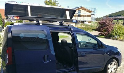

so, Träger ist gekommen. Die Chronos 3.0 in Alu machen einen guten Eindruck. Alles gut verabreitet, passt und es wackelt auch nichts. Die erste Montage war etwas Fummelei aber letztendlich gings doch einigermaßen flott. Selbst ohne die Gummischienen pfeift es während der Fahrt nicht - zumindest mal nicht bis 100km/h.
Eine Dachbox haben wir jetzt auch. Nicht mehr das neueste Modell aber wird schon ihren Zweck erfüllen.

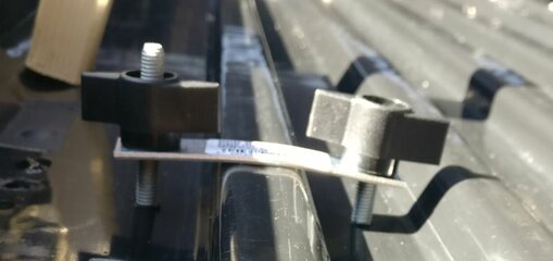

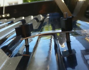

Was haltet ihr von der Befestigunslösung?
Insgesamt 4 Befestigungspunkte, jeder Befestigungspunkt mit 2 T-Nutschrauben an der Schiene und diese jeweils mittels Stahlblech aus dem Baumarkt fixiert. Oben drauf sitzt noch eine kontermutter (auf den Bildern nicht zu sehen). Unter dem Steg von der Box befindet sich an dieser Stelle jeweils ein langes Vierkantrohr, dass mit der Box vernietet ist. Die Idee war hier, über des Stahlblech die Box nach unten zu drücken.
Optional könnte ich das Stück Blech auch weglassen und stattdessen jede Schraube mit breiter Unterlegscheibe, Sprengring und Mutter + Kontermutter sichern.
Verwendet habe ich die folgenden Teile:
Kamei Ergängzugsset
noname Nutsteine
Was meint ihr? Gefahr für den Straßenverkehr oder "sollte schon halten"?
