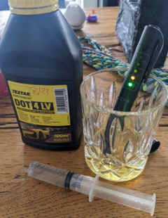

Wie man einen Bremsflüssigkeit-Tester testet. Oder: "Wer zweimal kauft kauft öfters"
Man nehme DOT4 Flüssigkeit aus der Flasche (idealerweise neu geöffnete Flasche), und mische diese mit einem definierten Anteil Wasser, sodass eine gewünschte Mischung von z.B. 1....3% entsteht. Zum Abmessen habe ich Einwegspritzen aus der Apotheke verwendet. Mit diesen "Kalibrierflüssigkeiten" kann man prüfen, ob diese Billig-DOT4-Messer halbwegs korrekt funktionieren.
Hier das Resultat mit 5%(!) Wasseranteil:
Angezeigt wird "<1%", also alles bestens!?!
Gewarnt hat mich das Ding dann erst bei rund 10% Wasser. LEBENSGEFAHR!

Das Ding kam vom Ali für 2.50. Ich wage zu Behaupten, dass man exakt dasselbe Qualitätsgerät auch deutlich teurer bei Amazon bekommt. Ich empfehle einen solchen Test dringend bei allem, was nicht explizit mit nachvollziehbarem Messprotokoll geliefert worden ist. Und auch da schaden die drei Minuten Aufwand nix.
Ich habe ganz normales Leitungswasser verwendet. Bei Dest-Wasser wäre es evtl noch schlechter rausgekommen.
Ich zweifle bei diesen Billigdingern grundsätzlich die verwendete Messmethodik "Leitwert" an: offensichtlich führt das nicht zu brauchbaren Resultaten. Wenn ich mich nicht täusche, wird bei "anständigen Werkstattgeräten" der effektive Siedepunkt (thermisch) bestimmt.
Stimmt, bei den "richtigen" Messgeräten wird eine Prüfmenge " verdampft"...;)
Ich Kann mir schon vorstellen, dass es einen Unterschied macht,ob man einfach Wasser dazuschüttet oder es unter Betriebsbedingungen langsam aufgenommen wird. Zuverlässig wäre dieser Test nur mittels Gegenkontrolle mit einem guten Gerät.
Mir ist keine relevante Reaktionszeit beim Mischen von Glykol mit Wasser bekannt. Aber ja, Kontrolle ist besser: Freiwillige vor :)
