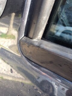

Korrosion Außendichtung Fenster
Hallo liebe Gemeinde, die Dichtung außen Wirft blasen und es bröckelt sofern man die dicht etwas anhebt. Ist anscheinend die Aluminiumverbindung? Was kostet denn die Hardware ohne Arbeitskosten und kann man es auch selber auswechseln ?ImageUploadedByTapatalk1399225312.683269.jpg
Hatten wir DAS nicht schon mal in recht ähnlicher Form?
Du kannst sie einfach anheben und abziehen , vermutlich wird sie verbiegen , was dem altteil aber nichts mehr macht. die neue wird einfach nur aufgesteckt und ist innerhalb von sekunden selbst montiert.
Mach vor dem wechsel das Fenster ganz auf dann geht es noch einfacher! :-)
