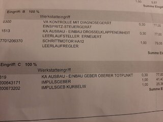

Als bei meinem Logan MCV 1,4 Bj 2009 der Motor sporadisch nach Treten der Kupplung ausging, lag es am "Schrittmotor HA12" und bzw. mit Leerlaufregler (Materialkosten 79,06 Euro netto). Der Leerlaufsteller wurde erneuert und zusätzlich die Drosselklappeneinheit Aus- und wieder eingebaut, Lohnkosten ca 46 Euro netto
