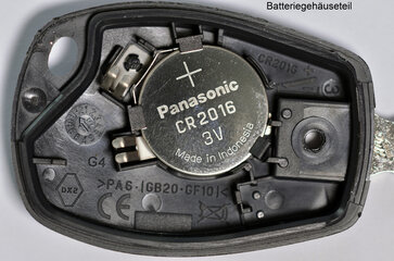

Wer kann mir helfen die battery in der fernbedinung für die zentralverriegelung geht schnell leer es ist eine cr 2016 drin von varta was
Funktionieren die Tasten noch? Falls eine hängt fliest Dauerstrom und das bischen Batterietablette ist schnell leer.BatteriegehäuseKl.jpg
Wasser oder Verschmutzung können auch Kriechströme erzeugen die die Batterie leeren. Aber auch ein defekter Kondensator auf der Platine kann Schuld sein. Kannst Du Strom messen?
