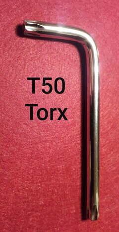

Hat schon Jemand die Vordersitze und die Rückbank ausgebaut ?

Also, um einen Vordersitz auszubauen benötigt man einen 50er Torx mit langem Hebel aus einem Stück, also keinen Steckschlüssel ! Und man benötigt sehr sehr viel Kraft !!! Wenn der Torx nicht passt, dann vermurxt man ganz schnell eine der 4 Befestigungsschrauben und dann bekommt man den Sitz nie wieder ausgebaut. Ich habe Blut und Wasser geschwitzt, da ich nicht den richtigen Torx hatte und eine der Schrauben vermurxt hatte. Dummerweise wird das Abstecken des Airbagsteckers unter dem Sitz eine Fehlermeldung erzeugen, die dann nur Renault/Dacia wieder löschen kann.

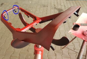

Hallo.. Aufgrund einer Reparatur musste an meinem sandero stepway iii die rückbank ausgebaut werden. Die rückbank ist wieder drin.. Lässt sich aber vorne hochheben. Angeblich sitzen dort zwei klammern die den Sitz vorne befestigen. Lt. Der Werkstatt sind die klipse momentan nicht lieferbar.
Kann mir jemand sagen wo ich die ggf. Bekommen kann.. Bzw wie sehen die aus..
Vg
Ohne Gewähr. Ich meine das sind Halteklammern, die in dafür vorgesehene Halterungen eingesetzt werden.
Kann sein die Rückbank hat entsprechende Kunststoffnasen, die dann in die Aufnahmen der Halterungen eingedrückt werden. Beispiel der Kunststoffnasen = zweites Foto
