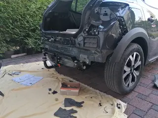

ich hoffe ich komm nicht auf die Galeere dafür: Ich habe eine AHK schon selbst verbaut, aber nicht am Duster, sondern am Stepway III.
Da gabs ein Super Video im Net, das war sehr Hilfreich zwecks Demontage der Stosstange ect. Hauptsächlich wg. der ganzen Clips und deren Sitz und Reihenfolge. Sonst gut machbar wenn man nicht 2 linke Hände hat mit lauter Daumen. Drehmomente einhalten. Anmelden am System musste ich nichts. Dauerplus habe ich noch direkt von der Batterie gezogen mit extra Sicherung am Kabel. Bin dann nur zu einem Bekannten wg. Prüfstecker. Hat alles auf Anhieb geklappt, ca 4h hats gedauert, wollte ja nix kaputt machen und hab lieber 2x geschaut.
Grüße Sven
IMG_20230618_202813.webpso sah es aus ...
