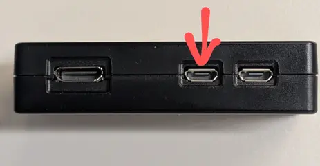

PS: fast vergessen, der linke USB Anschluss am Pi muss genommen werden. Sonst funktioniert es nicht.
