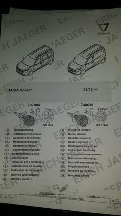

Bild 1 der E Satz wurde geliefert (sollte auch der richtige sein ist aber nicht so)
Bild 2 von dem E Satz habe ich das Dokument im I net geladen da ist der richtige Pin aufgeführt.

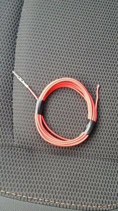

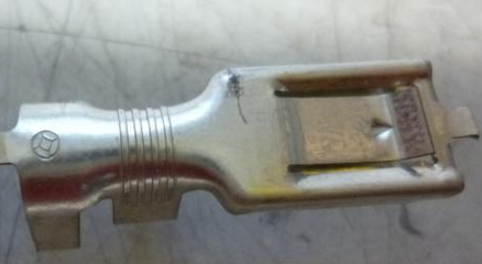

So mein Mann war heute da und sie gaben ihm dieses Kabel mit Stecker mit gegeben, kosten: rein theoretisch nichts, aber wir haben was für die kaffeekasse gegeben. Für die Nachwelt kann ich mal den Stecker noch abmessen. Die Firma jaeger hatte ich auch angerufen, das kann man voll vergessen.
Vielen Dank an * für deinen tollen Einsatz.
