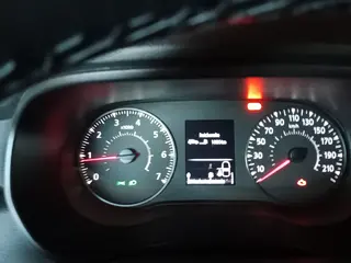

Habe nach erzwungenen Update Nov 2024 seitIMG_20250617_193147.webpIMG_20250617_193140.webpIMG_20250617_193131.webpIMG_20250617_193111.webp Jänner 25 plötzlich Warnleuchte an, siehe Fotos. Hatte da so gefahren über 18.600 km ohne Nachfüllung.
Erst 400 km später Meldung "in 2400km AdBlue nachfüllen" bekommen.
Seither Warnleuchte an, keinerlei Probs, keine Auffälligkeiten bei Motorlauf etc.
Hatte das jemand, Lösung?
Frage auch bitte an Texas, wie vorgehen?
In 10 Tagen Wartung sowie §57a. (TÜV).
Zu den Adblue-Meldungen bzw. Nachfüllwerten siehe angehängtes pdf.

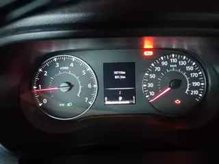

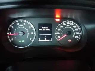

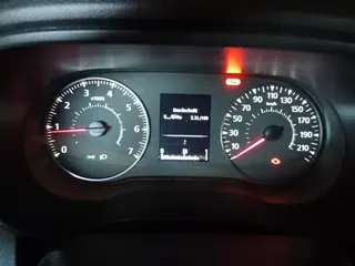

Die 4 Fotos sind Verbrauchswerte des dCi 115:
Strecke von Bruck/Mur nach Lignano ans Meer und retour (knapp über 800 km)
fast voll gefüllt vorher und genullt (5 Liter hätten noch Platz gehabt, Füllmenge so 65 Liter.
Jetzt noch 930 km Restreichweite, Schnitt 3,45 L/100 km, bei bisher gefahrenen 940 km.
Die Adblue-Warnleuchte im Drehzahlmesser ist aus, nur die für Abgasentgiftung leuchtet. Mein Ansatz: Fehler löschen und berichten welche übrig bleiben, hier gips keinen TÜV mit der Lampe an.
Ist mir klar, dass mit Leuchte an kein TÜV.
Kam eben erst nach update von Dacia 5 Monate vorher. Und 2400 bzw. 1200km Warnung erst später, als ich schon 18.600km ohne nachfüllen runter hatte.
Frage waren, ob das so schon jemand hatte.
