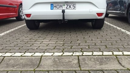

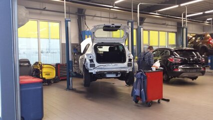

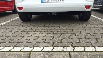

Anhängerkupplung ist von Brink. Mit dabei ein Blindverschluss, der bei abgenommener AHK
die Öffnung bündig verschließt. Endpreis 800 bzw 672 netto
Der Haken selbst ragt nicht ins Nummerschild hinein.

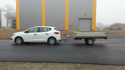

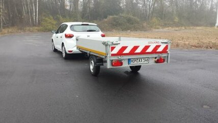

und angespannt siehts dann so aus.
Hänger hat die Innenmaße 2,6 x 1,5. Sieht so klein aus.

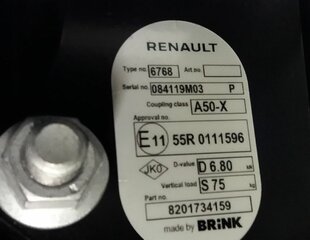

Mein Renault AH hat einige vorrätig und bei Brink sind sie nicht erhältlich.
Daraus schließe ich; Renault hatte sich von Brink exklusiv für den Sandero 3
ein gewisse Charge fertigen lassen und vertreibt sie nun selbst inkl. Einbau. **
Das Typenschild bekräftigt meine Gedanken und damit komme ich zur
zweiten Antwort auf deine Frage:
Bitteschön
