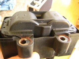

Wenn die MIL blinkt ist ein Fehler auf der Zündanlage.Wie John schrieb:Zündspule abschrauben,von der Unterseite auf Risse kontrollieren.
Die Zündspule ggf. austausch,dann ab Besten auch gleich die Zündkabel mit.
Mit neuer Spule war das Problem bei Unserem schon geringer,erst nach Tausch der Kabel ganz weg.;)

Wenn du einen Torx T30 Schlüssel hast, kann du selbst schauen, ob dein Zündspulenblock auf der Unterseite Risse hat:
