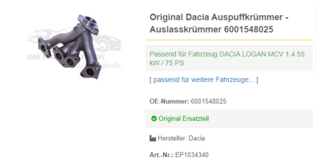

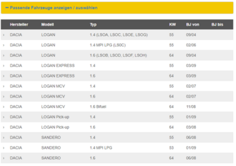

Die Krümmer selbst sollten passen. Sowohl beim MCV (KS_), als auch bei der Limo (LS_) haben die Krümmer die gleiche OE-Nummer 6001548025. Ich hab bei meinem 1.4er übrigens einen nicht-originalen Krümmer verbaut und der funktioniert einwandfrei.
