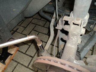

Zuerst habe ich die Kontermutter gelöst, die ist nicht zu fest hat aber eine 21mm Schlüsselweite.

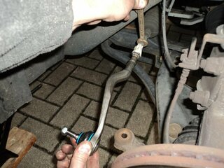

Danach die Mutter des Kugelbolzens (SW 16 z.B. Kerzenstecker) abschrauben. Falls sich der Bolzen mitdreht mit einem T30 Bit oder Steckschlüssel gegenhalten. Das Bit zwischen Kontermutter und Spurstangenkopf hab ich zur Kontrolle dazwischengesteckt um zu sehen ob das neue Teil bei der selben Anzahl an Umdrehungen genausoweit gedreht wird.

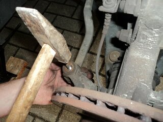

Eigentlich soll man einen Abzieher benutzen, aber ein kurzer, leichter Schlag mit dem Hammer hat auch gereicht um den Kugelbolzen zu lösen

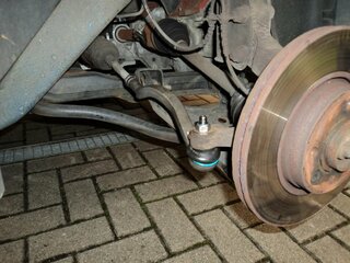

Jetzt gegen den Uhrzeigersinn den Spurstangenkopf abdrehen und Umdrehungen merken oder notieren. Mit einem Maulschlüssel SW 13 gegenhalten, fertig mit der Demontage.

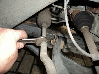

Hier sieht man Original und Meyle-Teil im direkten Vergleich.
Im Original war kein Fett vorhanden und Sicherungsringe waren auch keine verbaut.
Soviel zur Original-Qualität.
Die Mutter am Kugelbolzen hat jetzt SW 17 und das ist praktischer.

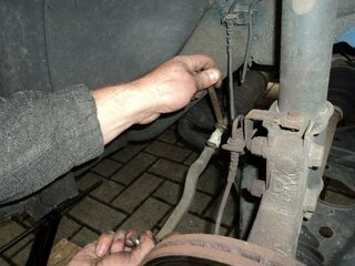

Nun die Neuteile mit der selben Anzahl an Umdrehungen wieder montieren.
Das Bit hat nach dem Aufschrauben mit der selben Anzahl nicht mehr dazwischengepasst. Also hat das neue Teil geringfügig andere Maße.
Deshalb später lieber die Spur einstellen lassen.
