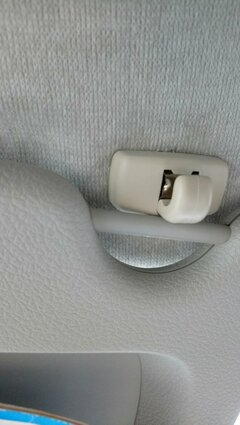

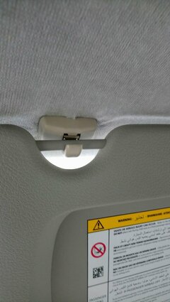

Habt ihr euch auch schon über die losen Clips der Sonnenblende geärgert?
Kein Problem, einfach mit Einem von den Mitbewerbern tauschen, ich habe die Bestellnummer VAG 3B0857561B genommen, gibt es in der Bucht recht günstig.
Einzig das Lösen der Verbauten ist heftig, muss man ganz ordentlich ziehen.
je 2 neue Löcher bohren und endlich ist die Blende nicht so leicht zu lösen.
