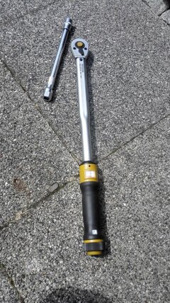

Hier ein Erfahrungsbericht über die Demontage und Montage eines Rades.

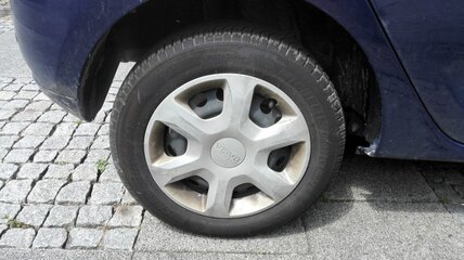

Die Radzierblende entfernen.

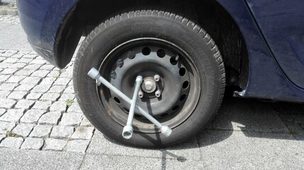

Mit einem Radkreuzschlüssel die vier 17er-Schrauben lockern.

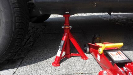

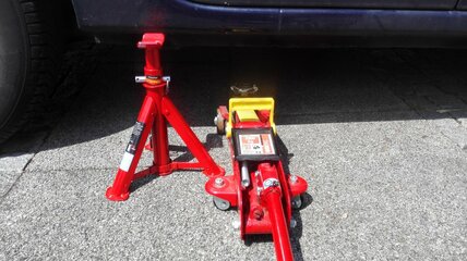

Das Fahrzeug mit einem Wagenheber anheben und auf einen Unterstellbock ablegen.

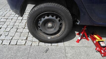

Die vier Schrauben rausdrehen.

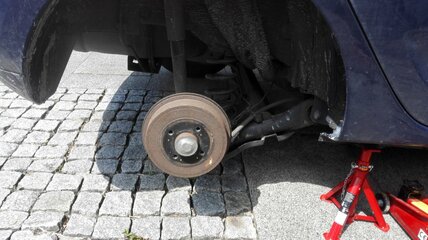

Das Rad abnehmen. Die Trommelbremse ist zu sehen.
Die Montage des Rades in umgekehrter Reihenfolge. Die Radbolzen mit einem Drehmomentschlüssel 105 Nm über Kreuz festschrauben.
