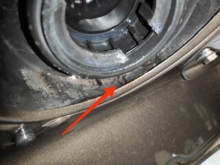

Hallo Zusammen,
ich habe eine Duster 1 ph.2 und mir is soeben aufgefallen, dass under dem Tankdeckel Wasser steht(nach dem ich meine Auto gewaschen habe). Da gibt es ein Loch was für mich als ein Abfluss aussieht, aber da läuft nichts ab. Hab es versucht mit alles aber sieht aus als wäre da keine Loch, also nicht durchgängig. Wie sieht es bei euch aus?
Bei mir gibt es mittlerweile IMG_20220310_094835.jpgauch ein bissl flugrosst am rand. :-(
Das sieht nicht wie ein Loch aus, eher wie durchgerostet.
Das "Loch" hat unregelmäßige Kontouren. Wenn es kein Rost ist, ist entweder das "Plastik" kaputt, ein Verarbeitungsfehler oder man kann es schlichtweg nicht richtig erkennen.
Kannst Du bitte nachsehen wie es bei dir ist? Ich hab jetzt das ganze so gut wie möglich sauber gemacht, aber da gibt es einfach kein Loch... Wenn bei dir Wasser runterläuft, dann ist es wirklich ein Verarbeitungsfehler, deshalb frage ich, ich will nicht umsonst ein neues Teil bestellen.

Von unten habe ich auch versucht, aber kommen mit Draht nur bis zu Markierung rein:

Nimm doch erstmal Seifenwasser Pinsel und Lappen. und mach das mal sauber.
Sieht aber nur aus wie ein Riss in der Plastikabdeckung.
Edit: Ja ist ein Ablauf... Sicher einfach verstopft.
Geht um die Ecke.
Meiner war auch verstopft.
Erst von unten mit einem Stück dünnem Draht gestochert, dann von Oben den Draht etwas nach Hinten, in Richtung Federbein biegen, dann kommt man durch.
Warum das Loch allerdings so klein ist, ist mir schleierhaft. Das verstopft sicherlich immer wieder.
