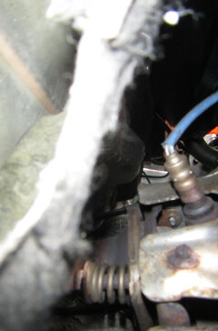

Die Sonde habe ich gefunden:

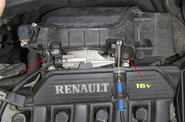

Jetzt muss der Filterkasten runter.
Sind es die schrauben mit dem roten Pfeil ?
Die gehen nach unten durch und man könnte den ganzen schwarzen Kasten (nach Entfernen eineiger Stecker und Schläuche) Richtung Spritzwand von der Drosselklappe ziehen.
Die markierten Schrauben haben "negative" Torxköpfe, so eine Nuss müsste man erst aus einer Trox-Schraube bauen :)

Torx E8 ! (Meinen Werkzeugkoffer kann man kaum noch tragen) ;-)
Dann werd ich noch mal vetragen und die DK-Dichtung auch mit wechseln, da kommt man sonst nicht ran.
