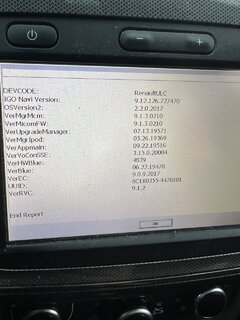

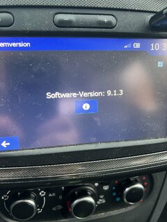

Der Thread ist ziemlich unübersichtlich. Mir würde es ja reichen, wenn ich per Handy kabelgebunden Android Auto nutzen kann, mein Wagen ist zwar BJ 2019 aber ich ahne schlimmes, nämlich dass mein MediaNav noch Windows CE ist. Kann mir jemand weiterhelfen und was mit diesen Daten anfangen?
Danke

Mein logan mcv ist auch Baujahr 2019 und mein Display sieht genauso aus, habe auch Android auto und Apple carplay integriert.
Die Softwareversion ist die letzte, aktuelle des MNE mit WinCE

Bestimmt nicht - dann hast du ein MNE late 2018 und das läuft mit Linux BS
Vielen Dank, dann muss wohl doch ein komplettes Gerät her..wäre schön gewesen :(
