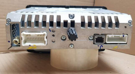

Fakra ist der Antennenstecker!
Vielen Dank für dieses Foto. Jedenfalls hab ich den falschen Splitter gekauft. Bei dem ist der Eingang und Ausgang mit der alten Variante (nennt sich 150 Ohm oder so ähnlich). Hier wieder mit Adaptern am Ein/Ausgang zu experimentieren dürfte bestimmt nicht sinnvoll sein. Also brauche ich einen Splitter mit Ein und Ausgang Fakra.

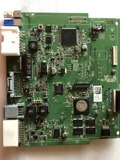

Ich habe DAB im MNE nachgerüstet. Ob es so bei Dir geht weis ich nicht. Du brauchst aber noch ein DAB Modul zum einlöten. Bei lajo bekommt man alles.
Meinst Du dass man das DAB-Modul im Classic-Radio auch einbauen kann? Im MNE ist ja Platz vorhanden, aber im Bild weiter oben sieht es so aus, als wenn das Classic-Radio nur ein 1-DIN-Gehäuse hat.
Im MNE geht es ja einfach, ein DAB-Modul nachzurüsten!
Das MNE hat auch nur 1-DIN Gehäuse, hinter dem Bildschirm!
Aber eigentlich müsste es im Original-Radio auch ganz einfach gehen, es gibt ja Original-Radio`s mit DAB!
