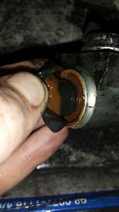

Bei meinem Logan MCV, Bj 2010, Motor: 1,4 75PS,(Schlüsselnummern: AAH, 8212) sind die hinteren Radbremszylinder undicht.
Weiß jemand von euch welche man genau bestellen muss? Es gibt welche mit einem Durchmesser von 22,2mm, 22,0, 16,5 und 19,05mm.
Welche sind die richtigen?
Auf den Bremsbacken steht Bosch drauf, falls das hilft?!?
Vielen dank schonmal für die Hilfe.
Michael
Danke für eure Hilfe. es waren die 22,0mm. ich habe die von ATE verbaut. auf dem ersten Bild sieht man den undichten Bremszylinder.

ja.Es lief auch noch nichts raus. Man hat es nur gesehen wenn man die Manschette leicht angehoben hat.
