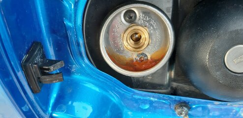

völlig überraschend und für mich total neu breitet sich im Gas-Tankanschluss Rost aus.
(Bei meinem Vorgänger (LPG-) Sandero war nach 5 Jahren in diesem Bereich nicht mal Staub vorhanden *hust*)
Da der Kunststoffverschlußdeckel vollkommen i.O. ist, vermute ich, auch aufgrund des Bildes, dass das Wasser (Salzwasser?) im Bereich der unteren Schraube eintratt bzw. eintritt.
Hatte schon mal jemand ein ähnliches Problem?
Da der Wagen noch neu ist, werde ich daran nicht rumpröbeln, sondern dem AH zwecks Abhilfe vorstellen.
Gruß aus Hessen
Nein, das läuft durch den Kunststoffverschlußdeckel, wenn das Wasser in der Vertiefung des Griffstücks stehen bleibt.
Alle Abdichtungsversuche am Kunststoffverschlußdeckel brachten nur kurzzeitigen Erfolg.
Als workaround kann man eine kleine Bohrung unten setzen damit das Wasser nicht stehen kann. Keine Sorge um die Funktionalität des Dish Anschluss, dieser dichtet nur an dem Messingteil innen ab.

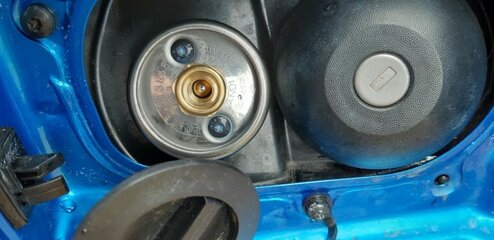

Hallo zusammen und ein kurzes Feedback.
Zwar hatte ich mir den Verschlussdeckel
Autogas Deckel Tankdeckel LPG gas passend für Tomasetto DISH M10 Stopfen | eBay
bestellt, aber ........ der ist hart wie ein Ziegelstein, zum Abdichten (wenn denn das Wasser da rein kommt ) leider ungeeignet.
Parallel dazu hatte ich das AH kontaktiert und den Fall mit bildlicher Doku vorgestellt.
Um es kurz zu machen:
Am 15.03.2021 wurde der gesamte LPG-Tankanschluss auf Garantie gewechselt, mit dem Ergebnis - auch bei leicht angezogenem Verschlußdeckel kein Wassereintritt mehr.!
So wie ich das jahrelang von meinem Vorgänger-LPG-Sandero gewohnt war.

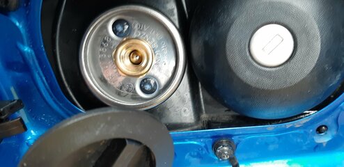

Ein Schwabe würde sagen: schwädza muss man mid den Leida *lach*20210315_111924.jpg
