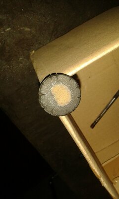

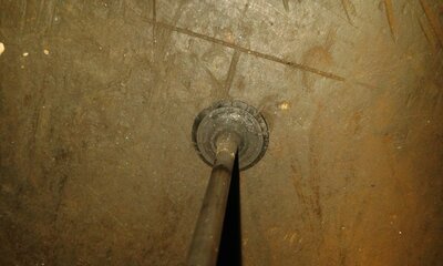

Anbei mal ein Ventil vom Polo 9N 3 Zylinder, wo die Auslassventile aufgrund eines Konstruktionsfehlers gerne mal weg brennen. Sowas sollte sich per Kompressionsprüfung natürlich erkennen lassen, aber eher nicht wenn nur 1 (kleiner) Riss vorhanden ist.
