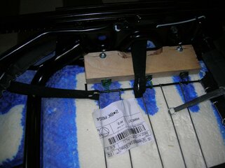

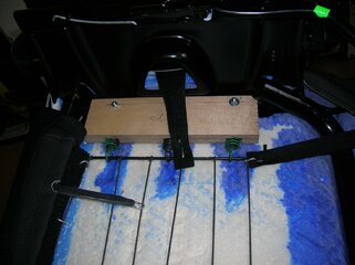

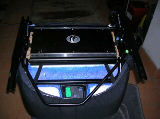

habe lange gesucht, um einen Platz für meinen Verstärker zu finden, da ich den 7-Sitzer habe und somit im Kofferraum leider keine Möglichkeit hatte.....
Habe das gute Teil unterm Beifahrersitz untergebracht :D
mußte zwei Halterungen anpassen und darauf hab ich den Verstärker geschraubt. Das Kabelziehen war nicht so schwer. Im Kofferraum hab ich eine Buchse eingebaut, um die Bassröhre abstecken zu können. Man braucht ja öfter den ganzen Platz :rolleyes:

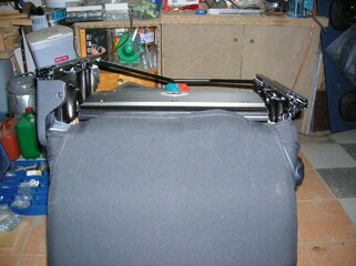

das Schöne ist, das fast der ganze Platz übrigbleibt und auch Erwachsene nicht stören dürfte, war mir auch wichtig :D
Anbei ein Bild von hinten, steht über den Stoffbezug fast nicht vor :cool:

Gibt es einen Grund warum du den Beifahrersitz genommen hast?
Ich hätte eher den Fahrersitz genommen. im Winter hätte der Verstärker dann die Funktion einer Sitzheizung :)

moin fuxe,
kurze Frage:
Wo hast du den Feuerlöscher untergebracht???
Die Anlage unter den Vordersitzen, das kann echt brenzlig werden !!!
Da ist nix, was zirkulieren kann !!!
Nur mal so, zum Nachdenken...

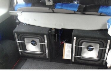

so siehts bei mir aus !
habe alle kabel neu verlegt und habe eine schöne neue rodek entstufe !
werde bei gelegenheit neue bilder reinstellen

hallo,
also so schlimm wird das mit der waermeentwicklung nicht das dort brandgefahr entsteht. und ein wenig kann da schon die luft zirkulieren. ich haette da keinerlei bedenken

Nun der Feuerlöscher ist im Kofferraum ^_^
und zirkulieren kanns schon, nach oben ca. 4cm Abstand und vorne sowie hinten steht der Verstärker ja knapp drüber (nach unten) da kann die Hitze schön ausweichen. Habs schon überprüft ;)
Abgesehen davon ist man ja nicht immer mit voller Muke unterwegs :rolleyes:
