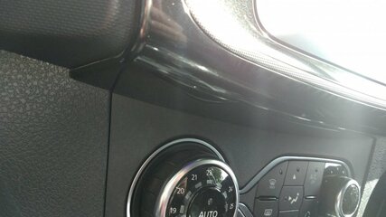

Wie bekomme ich die Verkleidung sicher und einfach ab? Möchte sie folieren, Hochglanz ist zu schnell fettig immer

Ausbau muss bei mir irgendwie anders funktionieren. Kann unten nicht ziehen, ist gewinkelt. IMG_20180908_113411.jpg
"Einfach mit (zum Beispiel) einen Plastekeil unter die Abdeckung fahren und ausclipsen, sie ist nur gesteckt." @wf weist du das, oder vermutest du es?
wf hat Recht.
Sitzt halt beim ersten Mal etwas stramm.
Nur keine Bange, die Blende hab ich schon mehrmals weg gehabt.
Wenn Du ein Bastler bist besorg Dir sowas, damit hast Du keine Probleme.
Das ist seit zig Jahren so und auch bei Deinem Fahrzeug ist dies so.
Wenn Du bedenken hast, fahre doch zu Deinem Händler und lasse sie Dir dort kurz abbauen.

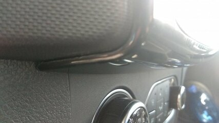

Komme zwar unter die Blende, aber weil der Rahmen einen Winkel ja hat, kann man leider vermute ich nicht ziehen. Habe es versucht klappt nicht

Logan fan hat aber eine andere blende ohne diesen blöden Winkel.. Bin gerade in der Garage klappt nicht

So sieht meine aus von unten

Sieht so wie alle aus. Einfach richtig dran ziehen - trau Dich!!! :think:

Ist bei mir genauso wie bei dir! Wenn du wahllos mit Werkzeug dran rumhebelst geht die Blende schnell kaputt! Sieh dir mein Video dazu genau an. Geht beim ersten mal sehr stramm, geht aber komplett ohne Werkzeug. Viel Glück.
Meine hat diesen Winkel um die Ecke
