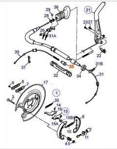

Weder einen Link noch eine Anleitung. Dein Fahrzeug hat 3 Seilzüge und eine Ausgleichswage. An denen ist eine Einstellmöglichkeit vorhanden.
Bei der Trommelbremse ist das Lüftspiel der Freiraum zwischen der Bremsbacke und der Bremstrommel . ;)
Es sind auch beim Dokker nur zwei Seile und an der Wippe gibt es keine Einstellmöglichkeit.

Am Handbremsseil wird lediglich das Spiel in der Mimik eingestellt, aber nicht das Spiel der Bremsbacken!
Bremsseil entweder über Seilwippe und/ oder
Gewindestange am Handbremshebel (Innenraum)
