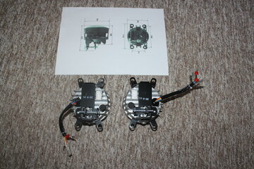

Mein neuestes Projekt : Tagfahrlicht statt Nebelscheinwerfer.

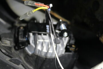

Sind für den Picasso, aber passen genau. Die mitgelieferten Stecker passen nicht, die originalen ließen sich auch nur noch mit Gewalt entfernen. Also Kabel angelötet.
Gleich noch den Außenfühler der neuen Temperaturanzeige aus der Bucht mit rausverlegt und alle neuen Kabel nach innen. Die Nebelscheinwerfer tun es wieder. Nur wo kann ich die TFL im Innenraum anschließen. Ich brauche Zündungsplus (sollte mit einem Flachsicherungsadapter klappen, Sicherung F1-597-3). Wo bekomme ich den Plus vom geschaltenen Licht her? Das Standlicht brennt doch immer, wenn Licht an ist. Wäre doch ideal:

Steuergerät sehe ich nicht. Da wird nur der Plus angelegt und die Tagfahrlichter gehen aus. Habe ich schon am Batterie-Plus probiert. Brauche jetzt nur noch den geschalteten Plus am Sicherungskasten mit einem Adapter dafür abgreifen. Bin aber erstmal auswärts, wird nächste Woche erledigt. Ja, habe das mitgelieferte Kabel mit den beiden Anschlüssen angeschlossen. Passt direkt, nur die Nebler müssen gelötet werden. Steckverbindung wird auch gehen, aber löten ist sicherer und wasserdichter.
