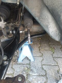

Nach dem die Amazon-Lieferung mit den Normfest-Supercrack Ultra länger gedauert hat als gehofft hatte ich mich am Mittwoch mit nem Bauhaus-Crackspray hingesetzt und nach ~1,5 Stunden und schmerzenden Armen wieder aufgegeben.
Gestern war dann der Tag wo ich Zeit hatte, die Normfest Lieferung da war und ich auch die Lötlampe im Keller gefunden hatte. Es hat ca. 30min gedauert mit mehrfachem einsprühen des Gewindes und anflammen der Spurstange und die Spurstange ließe sich lösen. Ich hänge mal ein Bild von dem Gewinde an da erkennt man schön wo die Kontermutter war (weißer schmaler Streifen) und wie viele Gewindegänge in der Spurstange festgebacken waren.
Und beim rechten Spurstangenkopf gab es keine Probleme. Der ließ sich nach lösen der Kontermutter ohne Werkzeug abschrauben.
