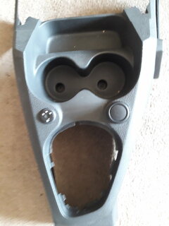

Hintergrund ist der,ich wollte mal schauen ob da irgendwelche Teile der Verkabelung vielleicht schon liegen zum Sitz hin.
So einen Schalter sollte man ja einzeln nachkaufen können.
Überlege mal beim Sattler vorbeizuschauen, hätte gerne ein Heizelement nur für den unteren Rückenbereich in der Rückenlehne,aber einigermaßen vernünftig soll das ganze dann schon ausschauen und nicht gebastelt. :)
Richtig links in der Kunststoffabdeckung oben drauf. Einfach nur ein an und Aus Schalter.
Beim Beifahrer ist es natürlich rechts.

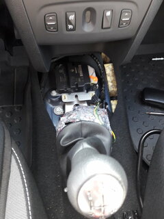

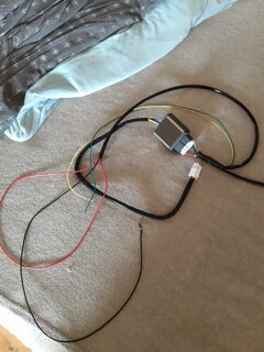

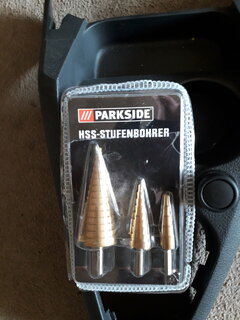

Ich hatte in meinem Sandero 2 Stepway von 2018 auch keine Sitzheizung. Für 35euro habe ich die Sitzheizung für einen Sitz bei ebay gekauft. Ein türkischer Sattler ums Eck hat sie mir dann eingebaut ( 150euro ( 1 Sitz ) ). Den Schalter und Kabel hab ich selber verlegt. Soweit ich weiß,nimmt Renault ca.800euro für einen Sitz,bei nachträglichem Einbau.

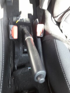

Sitze ohne Heizung haben die äußere Plastikabdeckung zur Aufnahme des Schalters aber auf der Beifahrerseite nicht. Jedenfalls ist das bei unserem Stepway aus 2018 im Gegensatz zu unserem Stepway Celebration aus 2020 mit serienmäßiger Sitzheizung der Fall.

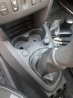

Ja,rechts sitzt beim 2ér Sandero der Zigarettenanzünder,aber ein Plätzchen für so einen kleinen Schalter findet sich immer. Ncht nur Renault wollte so hohe Preise zum Einbau,auch andere große Sattlereien langen da ordentlich hin. Ich war froh,den Türken im Hinterhof ums Eck gefunden zu haben. War auch die ganze Zeit dabei,der hat den Sitz super zerlegt und wieder zusammen gebaut.
Die Plastikabdeckung am rechten Sitzgestell war gemeint. Der Zigarettenanzünder sitzt rechts in der Mittelkonsole.
Also bei unserem Logan, eingeführt aus Dänemark 2018, ist der Schalter am Fahrersitz links. Unser Sandero ist vom deutschen Markt und hat nur die Schalterandeutung aber auch an der selben Stelle. Informieren Sie mich bitte ob das klappt, vor allen Dingen was den Sattler betrifft, wäre vieleicht auch was für den Spring.
