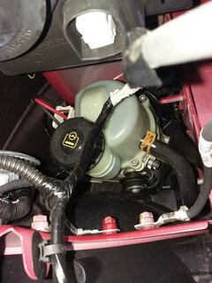

ich suche vergeblich den Behälter für das Servo-öl. Hab einen Logan MCV Bj. 2008 mit dem 86 PS Diesel.
Wollte mal den Ölstand kontrollieren, da die Lenkung ziemlich schwer geht.
Hab unterhalb der Batterie einen Behälter gesehen. Allerdings sitzt der so tief, dass ich weder erkennen kann, für was der gut sein soll, geschweige denn, einen Füllstand ablesen kann. Der Behälter ist weiß mit einer schwarzen Kappe.

In der Bedienungsanleitung steht ja beschrieben wo der Behälter ist, aber bei mir ist er da nicht.
Ebenso ist auf dem Deckel garnix. Er ist einfach nur schwarz. Denke aber trotzdem mal das es der Behälter ist, weil der genauso aussieht wie der auf dem Bild.
Aber wie soll man denn da den Ölstand ablesen können wenn das Teil so tief sitzt ?

Es ist ja nicht das Problem dass die Lenkung immer schwer geht. Morgens wenn noch alles kalt ist, geht sie ganz leicht, wird dann aber anscheinend mit zunehmender Wärme schwergäniger. Kurz: sie wird während der Fahrt immer schwerer. Dachte dann halt mal als erstes an den ölstand.

Ich hab jetzt den ölstand geprüft, der war zu niedrig. Hab aufgefüllt und jetzt geht die Lenkung wieder wunderbar.
