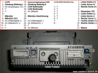

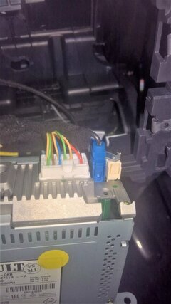

Hallo, die blaue sollte es sein.
Hallo Tiger,
ja... denke blau und grau sind identisch. Ich weis nur nicht welchen Adapter ich jetzt brauche.

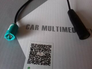

Hallo
Am Gerät ist eine Fraka Buchse wo für die Blaupunkt ein Adapter erforderlich ist.In meinen Trade über Android ist dieser mit Abbildungen enthalten.
Denk daran das Kabel an + anzuschließen für den Verstärker.
Beim alten MN konnte man es im Micom freischalten auf aktive oder passieve Antenne und wurde dann am Fraka mit durchgeschleift um die Antenne mit Strom zu versorgen.
super... dann werde ich mir diesen Adapter noch besorgen.
Vielen Dank an Alle..... habt mir sehr geholfen !
