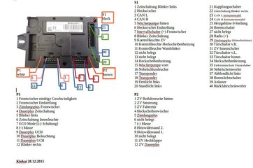

Hallo, hast du Pin 40 von der UCH mit dem MediNav verbunden oder das Signal vom Rückwärtsgang?
Gehe ich Mal von aus ! Habe mir einen fertigen Adapterstecker besorgt. Das Signal ist auch verbunden.
Gibt es einen Belegunsplan wo ich sehen kann
Wo Pin 40 ist?

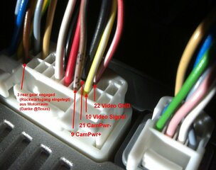

Hallo, wenn das Signal Rückwärtsgang von der UCH oder Rückfahrscheinwerfer angeschlossen ist muß eine Fehlermeldung kommen wenn keine Rückfahrkamera erkannt wurde beim Einlegen des Rückwärtsgang.

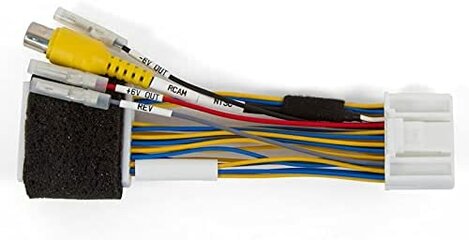

Ist es eine 12V oder 6V Cam?Es gibt die fertigen Adapterstecker in 2 Ausführungen einmal für original oder OEM(12V)
