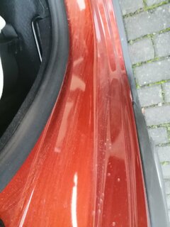

Ich versuche im Moment so etwas. (Foto) ganz links die Dichtung. Sie soll verhindern dass die Einstiegsholme so verschmutzen (durch Abdichten) ;)
