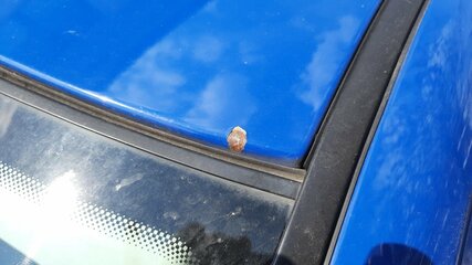

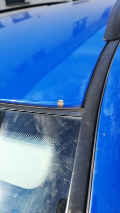

mein Skoda Octavia Tour aus 2009 fängt an der Oberkante der Windschutzscheibe leicht mit Rosten an - ich habe mal zwei Fotos beigefügt. Wie würdet Ihr da am besten vorgehen?
Hatte vor 5 Jahren mal Rost an der gleichen Stellen.
sehr unzugänglich. (Rost muss bis aufs Blech weg)
Habe das einem Aufbereiter/Lackierer gegeben,
der hat das für 50 Euro in die Kaffeekasse gemacht.
Auto wurde voriges Jahr verkauft, war dort weiterhin
rostfrei.
Abschleifen mit einem Dremel, danach BOB1, BOB2, bei Bedarf spachteln und wieder Farbe drüber.

Sieht aus als hätte er oben an der Dachkante mal einen ordentlichen Steinschlag abbekommen?
Wenn Du es vorsichtig schleifst siehst Du ob es oben ist oder auch hinter die Scheibe geht.
Wenn nur Oben,Rostumwandler,warten,dann überschleifen und neuer Lackaufbau..

Ich hab' sowas an zwei Stellen auf der Motorhaube meines Volvo. Bei Kauf im März 2010 (da war er ca. 14 Jahre alt) waren das nur zwei kleine Punkte, die fast nicht zu sehen waren und nun sehen die aus, wie auf dem Bild vom Skoda. Ich tippe (nicht als erster) auf Steinschlagschaden nicht mehr ganz in der Anfangsphase.
Das ist augenscheinlich nach dieser Zeit und der damit einhergehenden (auch bei fachgerechter) Nutzung eine Gebrauchsspur, die ich ganz pragmatisch von einem Spot-Repair-Betrieb ORDENTLICH beseitigen lassen und die Stelle dann beobachten würde. Es sei denn, der TE hat das Ziel, das Auto irgendwann mal in einem Automuseum ausstellen zu lassen. Wieviele Jahrzehnte soll das halten?

Wenn Du es selbst machen möchtest, dann entroste mechanisch so gut es geht. D.h. mit einer kleinen und schmalen Drahtbürste und einem Glasfaserradierer. Dann gründlich entfetten. Aber bitte nicht mit Bremsenreiniger! Am besten ist aus dem Lackierbedarf Silikonentferner. Zur Not ginge auch reines Aceton. Dann empfehle ich Dir einen Rostumwandler auf Epoxidbasis wie Brunox Epoxy. Das wird auch von Lackierern verwendet. Dann kannst Du spachteln und mit dem Lackaufbau beginnen. Bei der Stelle und der geringen Schichtdicke genügt Feinspachtel. Für die Übergänge am Schluss von neuem und altem Klarlack kannst Du noch Beispritzlack verwenden. Das ist die aufwändige Methode. Oder aber Du entrostest, entfettest, machst Rostumwandler drauf und tupfst dann einfach die Stelle aus. Alte Autos dürfen auch etwas Patina haben und schöner sls die rostige Stelle ist es allemal. Außerdem ist das Blech geschützt und rel. schnell ist das Ganze auch erledigt. Bei Zweischichttupflack trägst Du einfach öfter Klarlackschichten auf (vorher jede Klarlackschicht mit 400er Nassschleifpapier vorsichtig anschleifen) und schleifst am Ende per Hand und nass mit 800er Papier die Lackübergänge weg und dann noch mit 1200er Papier nass nachschleifen. Dann Polieren und fertig.
genau so würde/ habe ich sowas schon gemacht.
Brunox ist ein sehr gutes material, hat unser lackierer auch verwendet.
gruß, stefan
Ich würde die Stelle leicht abschleifen, Rostumwandler darüber, Lack mit Pinsel ausbessern und später beobachten.

So werde ich es machen - das klingt nach einem Plan!
