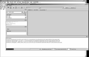

Nun habe ich nur noch ein Problem, nämlich dass meine Version trotzdem nicht die vollständigen Daten zu meinem Motorsteuergerät hat, um welches es mir aber gerade geht. Es schreibt "Found ECU EMS3132 v.2.0.. (not perfect match).." (s. "Screenshot.jpg") was vielleicht nicht so schlimm wäre, aber ich bekomme die DTCs nicht ausgelesen (habe die heute erhaltenen Logs mit drangehangen). Gibt es etwa für mein Motorsteuergerät eine spezielle Datenbank ? Gruß und herzlichen Dank Robert

DTCs kannst du bei den alten KWP Steuergeräten über ddt4all nicht auslesen.
