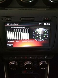

Hallo, ich denke das hat was mit dem Satellitenempfang zu tun. Einfach Mal überprüfen in der Stadt soviel Sateliten empfangen werden....

Danke schon mal. Werde es mal versuchen...
Ja versuche das Mal. Ich finde das Medianav echt gut was Navigation und Zuverlässigkeit angeht.
