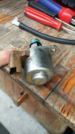

Auf der Fahrt dahin gleich liegen geblieben, aber auf der Bergkuppe. Nach ein wenig simulieren und prüfen fliegt jetzt der Sensor raus, kommt Morgen früh direkt aus Brühl, wenn das nicht klappt geht's mit dem Golf in Urlaub
  • #11
Toitoitoi, gestern das Ventil in der Pumpe gewechselt und alles zurück gesetzt. Auto läuft schon 200 km ohne Mucken.

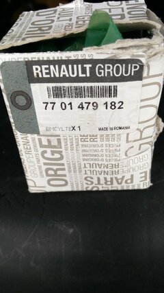

Auf Nachfrage eines Mitglieds hier die Teilenummer.
