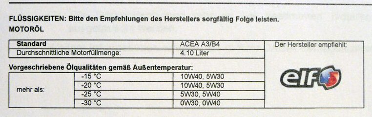

Welches Motorenöl brache(genaue Spezifizierung)ich für den sandero2TCe90 Baujahr 2016 und wieviel

Aber weil du so schön gefragt hast. Ist für das 2016er Modell wie mein eigener
@Gammel sollte aber zur Sicherheit noch einmal im zu seinem Dacia Sandra 2 TCe 90 Schrägheck Limousine gehörenden Wartungsprogramm nachschauen, ob dort auch wirklich das gleiche steht.
Na ja, andererseits, Garantie und Gewährleistung bestehen vermutlich nicht mehr, dann ist es auch egal, welches Öl da rein geschüttet wird.
