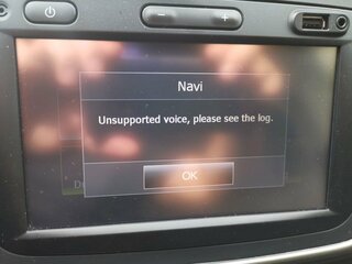

Ein Update heute hatte mir die Navigation und die 9.1.3 zerschossen (fehlerhafter USB Stick).
Ich konnte mit downgrade und anschliessendem Update auf 9.1.3 wieder zurück. Navi funktioniert auch wieder, nur kommt jetzt beim Einschalten des MNE jedesmal folgende Meldung:
Navistimme funktioniert aber, kann auch ausgewählt/geändert werden.
Was ist da los? Wie bekomme ich diese Fehlermeldung weg?

Und in welcher Sprache ist die Menüführung?
Vielleicht ist die Sprachdatei im Ordner "\NNG\CONTENT\LANG" korrupt oder sie fehlt
Die Fehlermeldung kommt wenn die Datei für die eingestellte Sprache im VOICE Verzeichnis (nicht LANG) fehlt (oder fehlerhaft ist).
@Texas : Das mit dem Eintrag
[sound]
csv_voice_enabled="1" in die Sys.txt hatte ich schon probiert - hat nicht geholfen.
Jetzt mach ich mich mal auf die Suche nach der von @lajo erwähnten Datei.
Die eingestellte Sprache ist eigentlich Deutsch - und es funktioniert ja alles an und für sich. Die Sprachausgabe und Anzeige im Navi ist fehlerfrei.
Freak
Dann kannst du eine Sicherung der voice Dateien machen und dann alles ausser die eingestellte löschen. Die Fehlermeldung sollte dann verschwinden. Du kannst dann, wenn du möchtest, die anderen Dateien einzeln zurückkopieren, dann siehst du welche fehlerhaft ist. Ich schicke dir auch etwas per PN.
